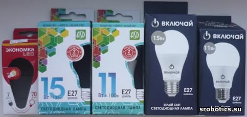

Для сравнения было решено купить лампочки разных производителей под цоколь Е27, тем более что цена была одинаковой – 100 рублей за штуку.
Производители:
"ЭкономкаLED" – 7 Вт 1 шт.;
"ASD" – 15Вт 1 шт., 11Вт 3шт. 4000К;
"Включай" – 11Вт 2шт. 4000К.
"Включай" – 15Вт 1шт. 4000К. Лампочка куплена через полгода после первой партии взамен вышедшей из строя лампочки "ASD".
Пришлось даже прикупить новый настольный светильник в детскую комнату в виде красивой зеленой совы.
Лампочка к нему производства "ЭкономкаLED" 7Вт 3000К.

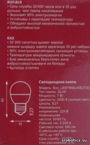

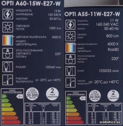

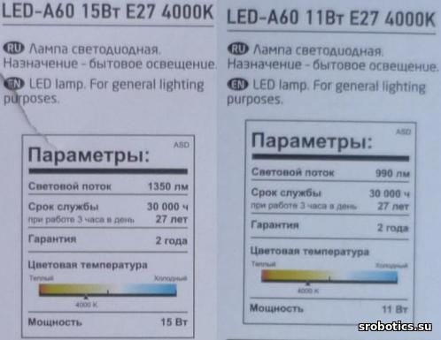

Краткие параметры лампочек, приведенные на упаковках, указаны ниже.
"ЭкономкаLED"
"ASD"
"Включай"

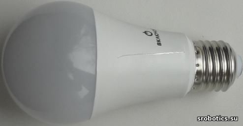

Так как две лампы "ASD" оказались неисправными, то решено было перейти на производителя "Включай" и куплена лампа– 15Вт 1шт. 4000К. О чем я уже писал выше. К сожалению и она после пары недель работы оказалась не лучше. Неисправность обнаружена случайно, во время написания данной статьи. Треснул пластиковый корпус видимо от перегрева лампы.
В паспорте на изделие написано черным по белому, что гарантия не распространяется на подобные дефекты.

Производители ламп "ASD" и "Включай" "пугают" разбросом габаритных размеров и светового потока. Как говорится: "кто в лес, кто по дрова".
Паспортный световой поток 11Вт-ных ламп ближе к 75Вт-ной лампе накаливания, чем к 100Вт-ной. Да и 15Вт-ная лампочка "Включай" далеко от них не ушла – 1000Лм. Световой поток лампы "ASD" на 15Вт в 1350Лм явно притянут за уши.
Измеренная потребляемая мощность этих ламп не соответствует заявленной паспортной мощности, следовательно, и реальный световой поток у них меньше, чем указано.
Из таблицы видно, что из светодиодных ламп только лампа GL45 "ЭкономкаLED" укладывается в заявленную потребляемую мощность. Но без вранья со стороны производителя тоже не обошлось. На упаковке написано, что их лампа на 7 Вт заменяет собой 70 Вт лампочку накаливания, что не соответствует действительности. Так как по световому потоку и габаритным размерам она ближе всего подходит к лампе накаливания Pila P45 на 40 Вт. Также по светоотдаче она уступает люминесцентной лампе.
На упаковке производитель гордо пишет, что лампа экономичнее лампы накаливания в 10 раз и люминесцентной в 2 раза. Опять голимое вранье.

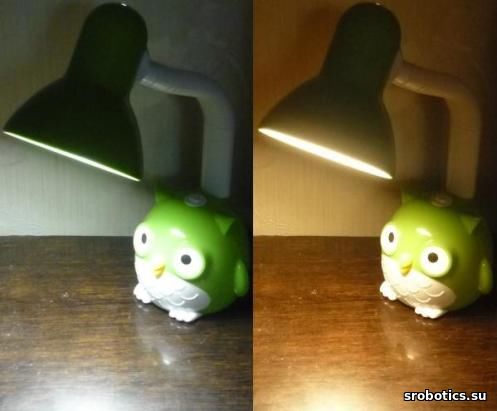

Вот так светит лампа GL45 "ЭкономкаLED" в настольном светильнике.
К слову скажу, что это две фотографии одной и тоже лампочки, снятые одной фотокамерой.
Немного отвлечемся от основной темы.
Дело в том, что многие люди не умеют пользоваться фотоаппаратами и камерами, встроенными в смартфоны.
Слева фотография сделанная в автоматическом режиме с автоматическим балансом белого цвета и автоматической корректировкой экспозиции. Суть в том, что DSP (цифровой сигнальный процессор) обрабатывает картинку и меняет в автоматическом режиме цвет пикселей, подгоняя белый цвет по своим настройкам, т.е. фактически меняет реальность. Левая фотография не имеет ничего общего с настоящим миром - это цифровая "липа".
А ведь лампа-то с цветовой температурой 3000 К.
Отключаем автоматические настройки, выставляем баланс белого на свет от солнца и корректируем сами экспозицию. Получаем фотографию сделанную в ручном режиме, которая более точно передает цветовую температуру света от лампы.
Правая фотография ближе к реальности.
Люди, учитесь фотографировать сами, не пользуйтесь постоянно автоматическими настройками.

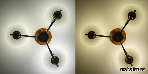

Вот так светят лампочки LED-A60 "ASD" 11Вт (7,5Вт) (левый средний и верхний правый рожки) и А60 "Включай" 15Вт (10,9Вт) (нижний правый рожок).
И опять, это две фотографии одних и тех же лампочек, снятые одной фотокамерой (в автоматическом режиме и в ручном). Фотография справа ближе к реальности.
Видно, что лампа 15Вт светит более белым светом, а у 11Вт-ных ламп свет немного желтее. Также видно, что лампа 15Вт светит ярче, чем 11Вт, но разница далеко не в разы.
